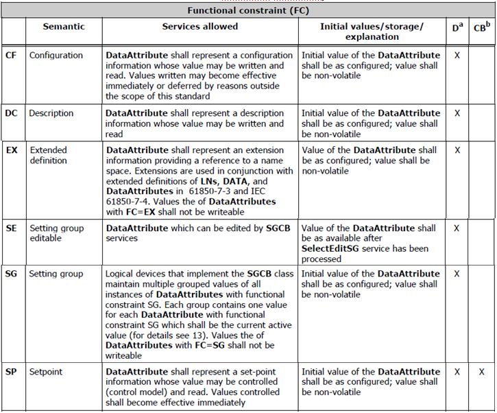

TERMOS ABREVIADOS
ACD – Directional protection ACtivation information
ACT – Protection Activation Information
ASG – Analogue SettinG
CSD – Curve Shape Description
CURVE – setting CURVE
FC – Functional Constraint
INC – Controllable Integer Status
ING - Integer Status settinG
LN – Logical Node (nó lógico)
Todos termos da Tabela 1 fazem parte do FC e cada atributo presente na tabela define um tipo de funcionalidade específica ao atributo definido por ela.
Comentário sobre o Arquivo: Tabela 1 - Functional Constraint

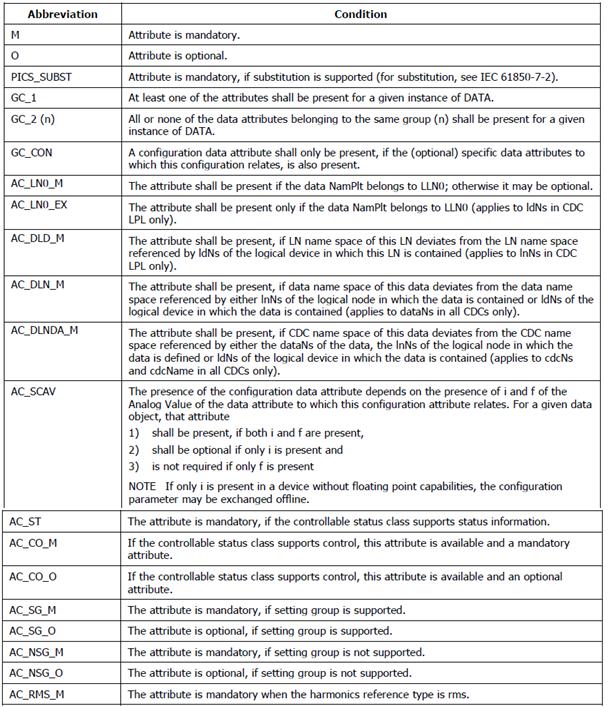

Condição para inclusão do atributo
As especificações abaixo na Tabela 2 podem ser encontradas na última coluna das tabelas das classes, especificado por (M/O/C) e definem a condição para a inclusão do atributo, ou seja, indica qual a necessidade desse atributo para a parametrização do atributo que ela determina. Como exemplo, se o atributo for definido pelo M, a inclusão dele é obrigatória na parametrização da classe que ele pertence. Ou quando for definido pelo O, a inclusão do mesmo é opcional na parametrização.
Comentário sobre o Arquivo: Tabela 2 - Condição de inclusão dos atributos

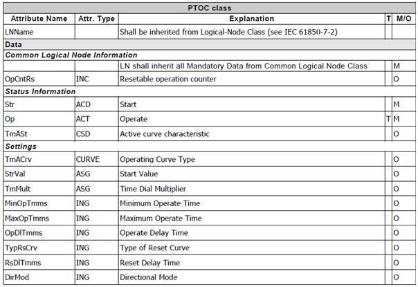

Iniciaremos a análise do PTOC descrevendo todos os atributos e classes pertencentes ao respectivo LN presente na norma IEC-61850. Como visto na Tabela 3, na primeira coluna pode-se observar todos os atributos (TmACrv, StrVal, TmMult...) que compõem este LN e na segunda coluna as respectivas classes comuns (CURVE, ASG e ING) que os definem.
Classe PTOC – Protection Time OverCurrent
Comentário sobre o Arquivo: Tabela 3 - Classe PTOC
imagem3.JPG [ 53.92 KiB | Visualizado 11653 vezes ]

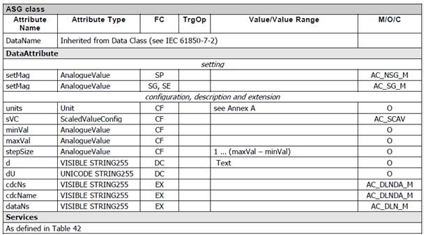

Classe ASG – Analogue SettinG
Comentário sobre o Arquivo: Tabela 4 - Classe ASG
imagem4.JPG [ 48.39 KiB | Visualizado 11653 vezes ]
A classe ASG é composta pelos atributos:
____• setMag
____• units
____• minVal
____• maxVal
____• stepSize
Assim caso seja utilizado algum dos atributos do LN PTOC que são definidos pela classe ASG a hierarquia ficará da seguinte forma, como no exemplo abaixo:
_____• PTOC --------------------------------------------- Nó Lógico (51)
_______o StrVal ------------------------------------ Atributo da classe PTOC
__________ setMag
__________ units
__________ minVal ------------------ Atributos da classe ASG
__________ maxVal
__________ stepSize
_______o TmMult ------------------------------------ Atributo da classe PTOC
__________ setMag
__________ units
__________ maxVal
Ver estrutura completa na Figura 1.

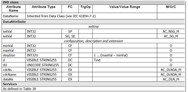

Classe ING - Integer Status settinG
Comentário sobre o Arquivo: Tabela 5 - Classe ING
imagem5.JPG [ 41.64 KiB | Visualizado 11653 vezes ]
A classe ING é composta pelos atributos:
___• setVal
___• minVal
___• maxVal
___• stepSize
Assim caso seja utilizado algum dos atributos do LN PTOC que são definidos pela classe ING a hierarquia ficará da seguinte forma, como no exemplo abaixo:

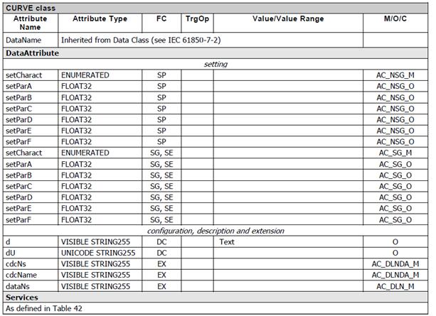

A classe CURVE é composta pelos seguintes parâmetros:
____• setCharact
____• setParA, setParB, setParC, setParD, setParE e setParF
Assim caso seja utilizado o atributo do LN PTOC que é definido pela classe CURVE a hierarquia ficará da seguinte forma, como no exemplo abaixo:
________o TmACrv ------------------------------------ Atributo da classe PTOC
___________ setCharact
___________ setParE ------------------ Atributos da classe CURVE
___________ setParF
Observações: a utilização ou não de todos atributos setPar depende da escolha do tipo da curva pelo usuário. Caso seja escolhida uma das duas opções possíveis no IED utilizado, que são a escolha da curva definida pela equação característica ou definida ponto a ponto, estas definem a necessidade da utilização de todos setPar. Caso a curva já seja definida por alguma norma, não necessita-se a utilização de todos atributos, como no caso da função 51, utilizou-se apenas o setParE e o setParF que são suficientes para definir as curvas: inversa normal, muito inversa, extremamente inversa, inversa longa, entre outras.

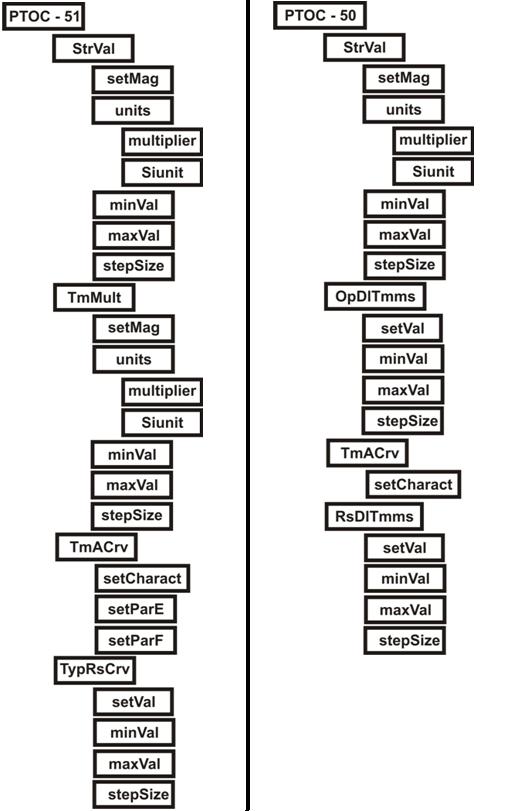

Com isso, a segunda parte é a estruturação dos atributos que parametrizaram o IED escolhido. No caso do PTOC, os atributos necessários para sua completa configuração podem ser vistos na Figura 1. Nela estão representados os atributos que definem o nó lógico PTOC para a função temporizada de sobrecorrente (51). E na Figura 2 pode-se observar a estrutura dos atributos para a função de sobrecorrente de tempo definido (50).
Comentário sobre o Arquivo: Figura 1 e 2 - Diagrama de blocos dos PTOCs das funções 51 e 50, respectivamente.
imagem7.JPG [ 51.41 KiB | Visualizado 11653 vezes ]

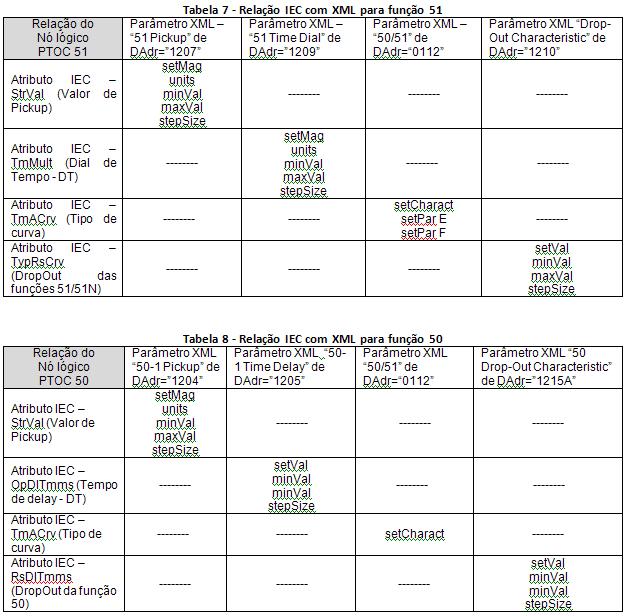

Agora o relacionamento desses atributos com os parâmetros encontrados no código XML que é a base de configuração do relé pode ser vistos nas Tabelas 7 e 8.
