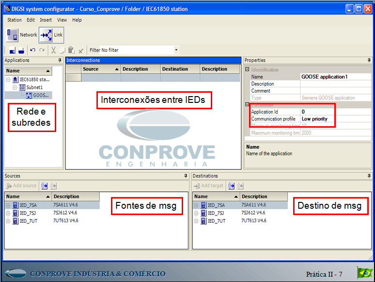

Seguem os passos para a configuração das mensagens GOOSE:
- Inicialmente você necessita cria uma IEC 61850 Substation
- Inserir os IED´s como comunicadores desta IEC 61850 Substation, Add Comunicators
- Abra a IEC 61850 Substation, e na aba NETWORK, Arraste os IED´s para dentro da Subnet
- Na aba LINK faça as associações de envio (Publisher) e recebimento (Subscriber).
Arraste os item desejado da janela SOURCE até a janela Interconnection
Depois arraste o item desejado da janela Destinations também para Interconnection
digsi_IEC_61850_siemens.png [ 154.1 KiB | Visualizado 7295 vezes ]
- Altere a prioridade caso seja necessário
- Salve
- Faça a Atualização, clicando no Update all parameters sets
- Por último descarregue a configuração no IED.
