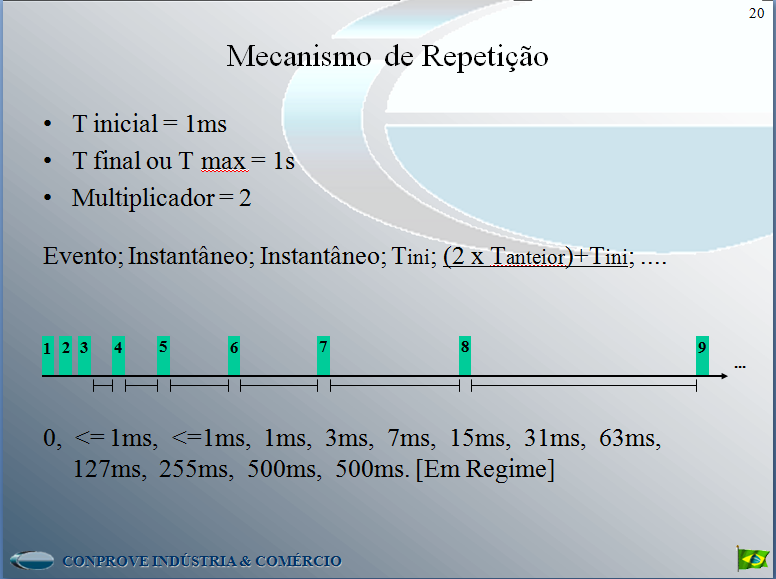

Para complementar segue uma imagem a fim de facilitar a compreensão da repetição das mensagens GOOSE (IEC 61850).
mecanismo_repeticao_mensagem _GOOSE_IEC_61850.png [ 120.77 KiB | Visualizado 7738 vezes ]
