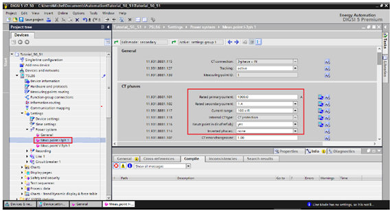

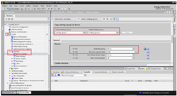

Após a criação do projeto do DIGSI 5, devem ser verificados alguns parâmetros básicos, como a frequência nominal da rede, na aba “Device settings” e as relações de TC e TP, na aba “Power system”, conforme ilustram as Figuras 1 e 2 abaixo:
Figura 1 - Configuração da Frequência Nominal da Rede.png [ 89.06 KiB | Visualizado 146424 vezes ]
Figura 2 - Configuração das Relações de TC e TP.png [ 98.72 KiB | Visualizado 146424 vezes ]

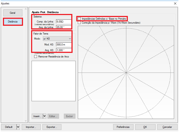

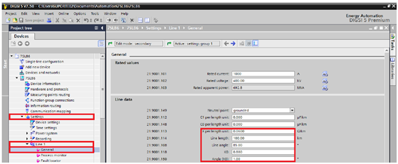

As parametrizações da função de Distância são realizadas na aba “Line 1”, onde serão configurados parâmetros relacionados às características da linha, como ilustra a Figura 3 abaixo:
Figura 3 - Configuração dos Parâmetros da Linha.png [ 66.76 KiB | Visualizado 146424 vezes ]

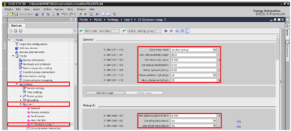

Também, é realizada a configuração dos parâmetros gerais da proteção como: ângulo da característica, tipo de detecção de falta a Terra, e tipo e característica do Pickup das zonas. A Figura 4 abaixo ilustra:
Figura 4 - Características Gerais da Proteção.png [ 74.88 KiB | Visualizado 146424 vezes ]

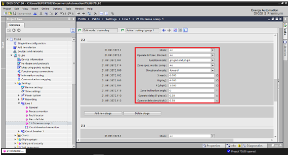

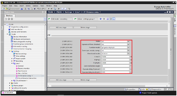

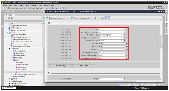

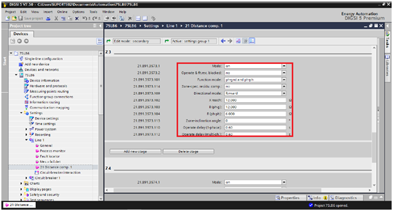

Por fim, são configuradas as zonas de proteção especificamente. Sendo que, neste exemplo, serão configuradas três zonas diretas e uma reversa, conforme ilustram as Figuras 5 a 8 abaixo:
Figura 5 - Parametrização da Zona 1 (FF, 3F e FT).png [ 83.98 KiB | Visualizado 146424 vezes ]
Figura 6 - Parametrização da Zona 2 (FF, 3F e FT).png [ 86.05 KiB | Visualizado 146424 vezes ]
Figura 7 - Parametrização da Zona 3 (FF, 3F e FT).png [ 84.89 KiB | Visualizado 146424 vezes ]
Figura 8 - Parametrização da Zona 4 (FF, 3F e FT).png [ 84.68 KiB | Visualizado 146424 vezes ]

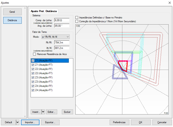

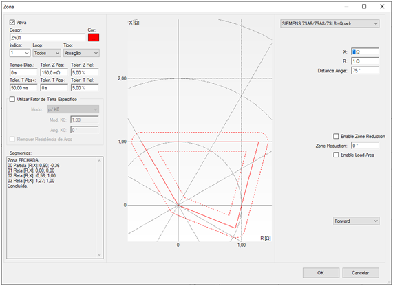

A Figura 10 abaixo ilustra a tela de configuração das zonas de proteção, e a Figura 11 ilustra as quatro zonas já desenhadas no software:
Figura 10 - Tela de Configuração das Zonas.png [ 70.68 KiB | Visualizado 146424 vezes ]
Figura 11 – Quatro Zonas Desenhadas.png [ 101.12 KiB | Visualizado 146424 vezes ]

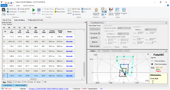

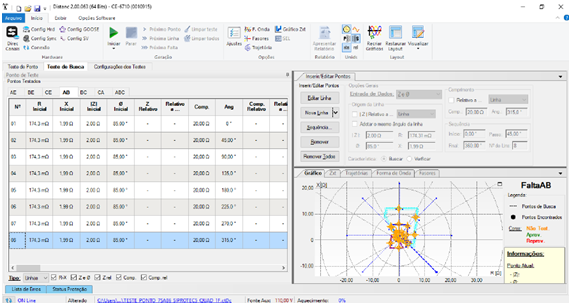

As Figuras 12 e 13 abaixo ilustram a realização de um Teste de Busca para verificação dos limites das zonas:
Figura 12 - Desenho das Linhas de Busca.png [ 113.79 KiB | Visualizado 146424 vezes ]
Figura 13 - Teste de Busca Realizado.png [ 115.45 KiB | Visualizado 146424 vezes ]
