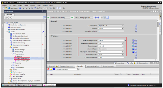

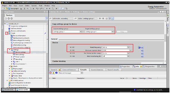

Após a criação do projeto do DIGSI 5, devem ser verificados alguns parâmetros básicos, como a frequência nominal da rede, na aba “Device settings” e as relações de TC e TP, na aba “Power system”, conforme ilustram as Figuras 1 e 2 abaixo:
Figura 1 - Configuração da Frequência Nominal da Rede.png [ 89.06 KiB | Visualizado 140752 vezes ]
Figura 2 - Configuração das Relações de TC e TP.png [ 98.72 KiB | Visualizado 140752 vezes ]

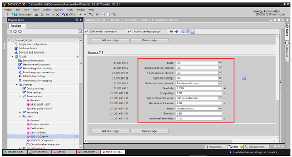

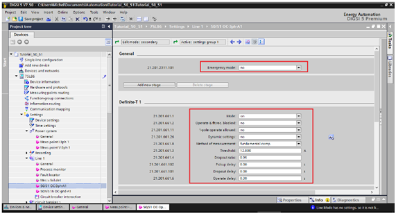

As configurações da função de sobrecorrente são realizadas na aba “Line 1”, podendo ser parametrizadas tanto a curva inversa quanto a de tempo definido, conforme ilustram as Figuras 3 e 4 abaixo:
Figura 3 - Parametrização da Curva Inversa.png [ 91.33 KiB | Visualizado 140752 vezes ]
Figura 4 - Configuração da Curva de Tempo Definido.png [ 88.02 KiB | Visualizado 140752 vezes ]

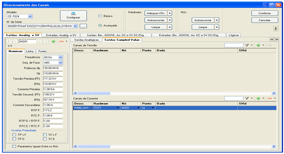

Para configurar o envio de SV na mala de testes, o primeiro passo é criar um canal. Tal configuração deve ser realizada na interface “Direcionamento de Canais”, na aba “Saídas Sampled Values”, conforme ilustra a Figura 5 abaixo:
Figura 5 - Criação de Canal de Envio SV.png [ 67.02 KiB | Visualizado 140752 vezes ]

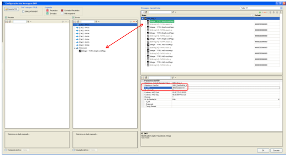

Depois, deve ser criado um dataset SV, na interface “Configuração de Mensagens SMV”, para mapeamento dos valores de corrente nos canais criados, conforme ilustrado na Figura 6 abaixo:
Figura 6 - Configuração do Dataset SV e Mapeamento dos Canais.png [ 44.03 KiB | Visualizado 140752 vezes ]
Ao criar o dataset, é possível configurar diversos parâmetros do frame como endereços MAC de Destino e Origem, svID, AppID, ConfigRev, número de canais, taxa de amostragem, número de ASDUs e etc.

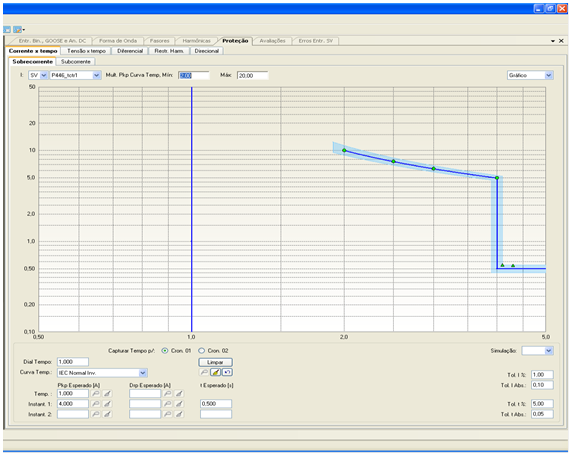

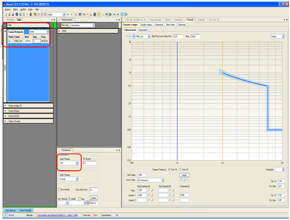

A configuração dos ajustes de proteção deverá ser feita na aba “Proteção” na interface principal, conforme já abordado em artigo anterior. Destaca-se que a interface de parada do cronômetro para este caso será uma entrada binária na mala de testes (BI). A Figura 7 abaixo ilustra:
Figura 7 - Configuração do Teste de Sobrecorrente e Interface de Parada de Cronômetro.png
Figura 7 - Configuração do Teste de Sobrecorrente e Interface de Parada de Cronômetro.png [ 101.55 KiB | Visualizado 140752 vezes ]

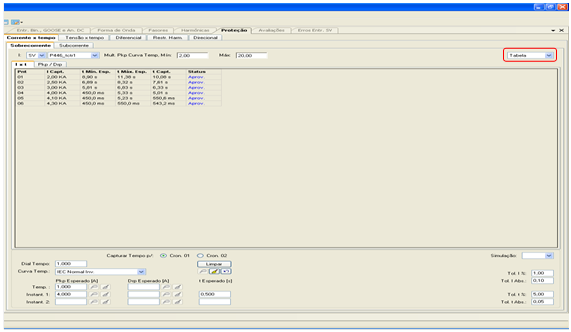

As Figuras 8 e 9 abaixo ilustram o teste já realizado com alguns pontos testados na curva inversa e de tempo definido, e a apresentação da tabela com os resultados:
Figura 8 - Pontos Testados.png [ 94.32 KiB | Visualizado 140752 vezes ]
Figura 9 - Tabela de Resultados.png [ 43.53 KiB | Visualizado 140752 vezes ]
