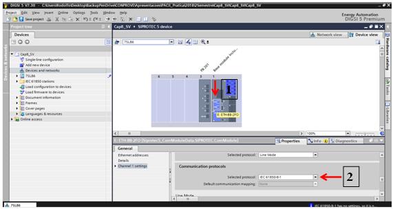

Após a criação do projeto, o primeiro passo é configurar o IED para liberar as configurações referentes à norma IEC 61850. Para isso, deve-se selecionar a porta “E: ETH-BB-2FO” e habilitar o protocolo, conforme ilustra a Figura 1 abaixo:
Figura 1 - Habilitação das Configurações Referentes à IEC 61850 no DIGSI 5.png
Figura 1 - Habilitação das Configurações Referentes à IEC 61850 no DIGSI 5.png [ 76.47 KiB | Visualizado 159894 vezes ]

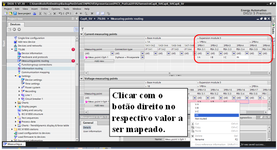

Também, devem-se alterar os canais de medição do IED para Sampled Values, na aba “Measuring-points routs”, e mapear os valores V e I para os canais SV, conforme ilustra a Figura 2 abaixo:
Figura 2 - Mapeamento dos Canais de Medição para SV.png [ 111.64 KiB | Visualizado 159894 vezes ]

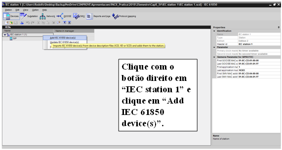

Na IEC Station, deve-se adicionar o SCL da Merging Unit na aba “Devices”, conforme ilustra a Figura 3 abaixo:
Figura 3 - Adicionando o SCL da MU na IEC Station.png [ 53.66 KiB | Visualizado 159894 vezes ]

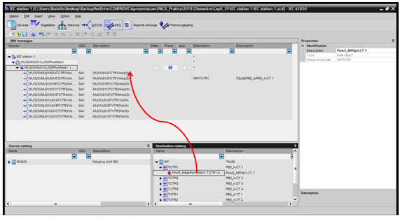

Após isso, é necessário mapear os valores de corrente e tensão nos respectivos canais de recebimento do IED, na aba “SMV”, clicando nos valores V e I em “Destination catalog” que é o SIP criado, e arrastando-os para os respectivos valores V e I da MU adicionada, conforme ilustra a Figura 4 abaixo:
Figura 4 - Mapeando os Valores I e V nos Canais de Recebimento do IED.png [ 79.98 KiB | Visualizado 159894 vezes ]

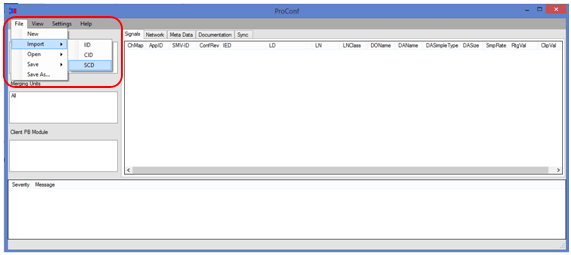

Para preparar o arquivo de configuração do módulo PB201, deve-se utilizar o software “ProConf”. Ao abri-lo, deve-se ir em “File” e importar o arquivo SCD criado na IEC Station, conforme ilustra a Figura 5 abaixo:
Figura 5 - Importando o SCL do IED no ProConf.png [ 20.45 KiB | Visualizado 159894 vezes ]

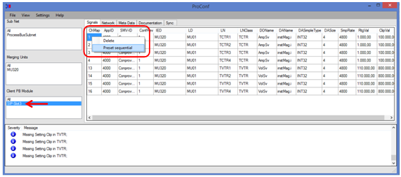

Com o SCD importado, deve-se selecionar o SIP e, na aba “Signals”, clicar com o botão direito no campo “ChMap”, depois em “Preset Sequencial”, conforme ilustra a Figura 6 abaixo:
Figura 6 - Ordenando os Canais de Recebimento SV no Módulo PB201.png [ 56.25 KiB | Visualizado 159894 vezes ]

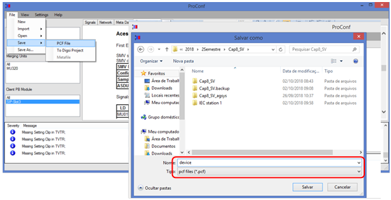

Para descarregar essas configurações no módulo PB201, deve-se exportar o arquivo no formato PCF, conforme ilustra a Figura 7 abaixo:
Figura 7 - Exportando o Arquivo de Configuração do Módulo PB201.png [ 58.68 KiB | Visualizado 159894 vezes ]

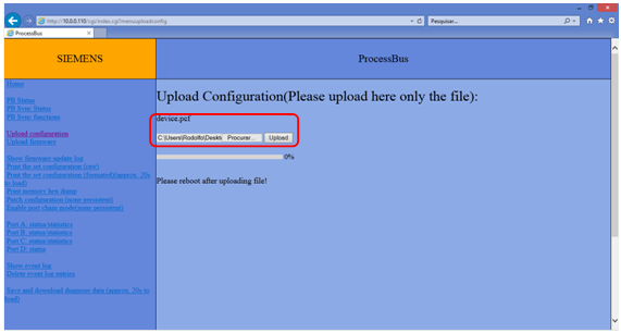

Deve-se clicar em “Upload configuration” e descarregar o arquivo PCF gerado no ProConf, e clicar em “Upload”, conforme ilustra a Figura 9 abaixo:
Figura 9 - Descarregando o Arquivo PCF no PB201.png [ 41.1 KiB | Visualizado 159894 vezes ]
