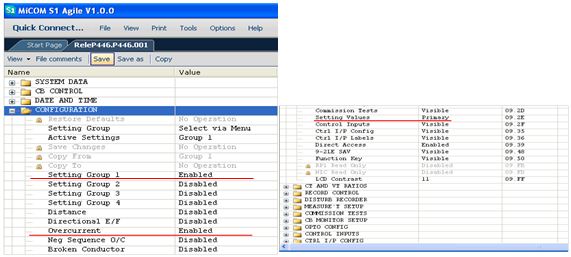

Para configurar os ajustes da função de sobrecorrente no P446, o primeiro passo é habilitar esta função. Para tanto, deve-se ir em “Settings” e no campo “Configuration”, habilitando a função “Overcurrent”. A Figura 1 abaixo ilustra:
Figura 1 - Habilitar a Função de Sobrecorrente.png [ 71.23 KiB | Visualizado 131422 vezes ]

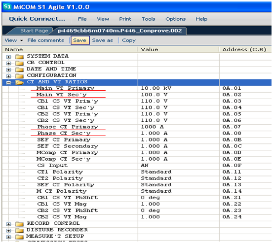

Em “CT and VT Ratios”, devem ser configuradas as relações de TC e TP ajustando os valores em primário e secundário, conforme ilustra a Figura 2 abaixo:
Figura 2 - Relações de TC e TP.png [ 112.16 KiB | Visualizado 131422 vezes ]

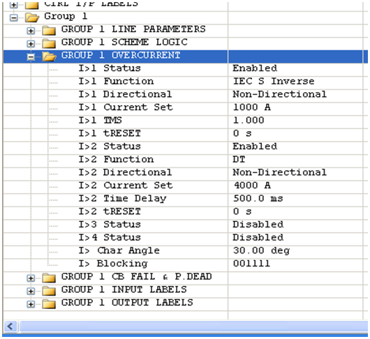

Os ajustes da função de proteção fica em “Group 1 Overcurrent”, onde é possível configurar tipo de curva, Pick up, dial de tempo e o tempo definido da função 50. A Figura 3 abaixo ilustra estes parâmetros:
Figura 3 - Ajustes da Função de Proteção.png [ 89.5 KiB | Visualizado 131422 vezes ]

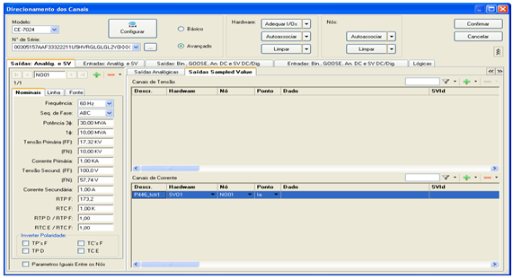

Para configurar o envio de SV na mala de testes, o primeiro passo é criar um canal. Tal configuração deve ser realizada na interface “Direcionamento de Canais”, na aba “Saídas Sampled Values”, conforme ilustra a Figura 4 abaixo:
Figura 4 - Criação de Canal de Envio SV.png [ 67.02 KiB | Visualizado 131422 vezes ]

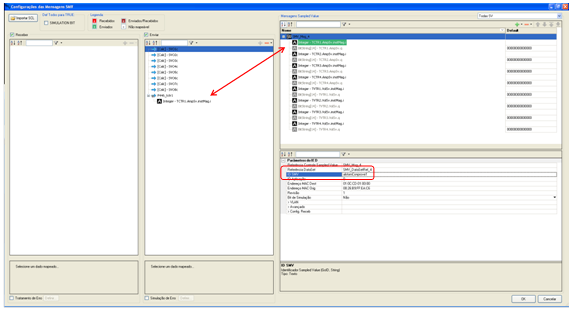

Depois, deve ser criado um dataset SV, na interface “Configuração de Mensagens SMV”, para mapeamento dos valores de corrente nos canais criados, conforme ilustrado na Figura 5 abaixo:
Figura 5 - Configuração do Dataset SV e Mapeamento dos Canais.png [ 44.03 KiB | Visualizado 131422 vezes ]
Ao criar o dataset, é possível configurar diversos parâmetros do frame como endereços MAC de Destino e Origem, svID, AppID, ConfigRev, número de canais, taxa de amostragem, número de ASDUs e etc. Reforçando o que foi destacado no último artigo, destes parâmetros o que é utilizado como filtro pelo IED P446 e, portanto, deve ser configurado corretamente na mala de testes é o “svID”.

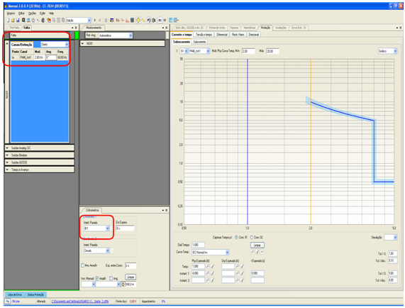

A configuração dos ajustes de proteção deverá ser feita na aba “Proteção” na interface principal, conforme já abordado em artigo anterior. Destaca-se que a interface de parada do cronômetro para este caso será uma entrada binária na mala de testes (BI). A Figura 6 abaixo ilustra:
Figura 6 - Configuração do Teste de Sobrecorrente e Interface de Parada de Cronômetro.png
Figura 6 - Configuração do Teste de Sobrecorrente e Interface de Parada de Cronômetro.png [ 101.55 KiB | Visualizado 131422 vezes ]

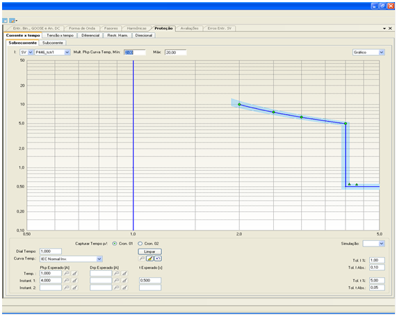

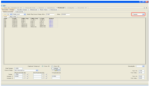

As Figuras 7 e 8 abaixo ilustram o teste já realizado com alguns pontos testados na curva inversa e de tempo definido, e a apresentação da tabela com os resultados:
Figura 7 - Pontos Testados.png [ 94.32 KiB | Visualizado 131422 vezes ]
Figura 8 - Tabela de Resultados.png [ 43.53 KiB | Visualizado 131422 vezes ]
