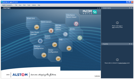

O software que controla este IED é o MiCOM S1 Agile e na Figura 1 está uma imagem da tela inicial deste software:

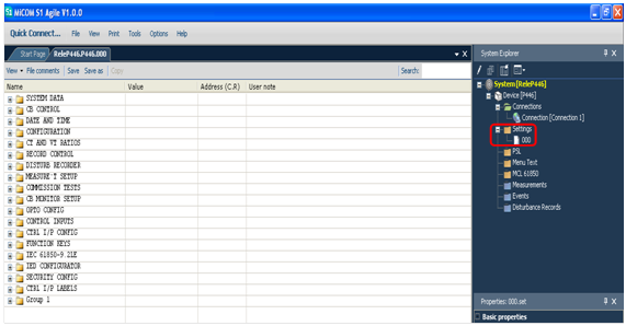

Após a criação do projeto, deve-se abrir o arquivo de configuração do sistema – “Settings”. Neste arquivo estará contido o campo para configurar o recebimento dos frames SV no IED. A Figura 2 abaixo ilustra o arquivo “Settings”:

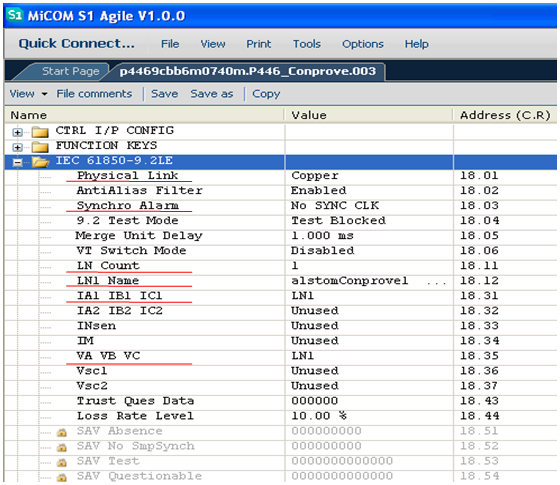

Na interface de configuração do sistema, em “Settings”, o campo para parametrização do recebimento dos frames SV fica em “IEC 61850-9.2LE”. Neste campo, existem algumas configurações relacionadas a interface de comunicação de rede (F.O ou RJ45), alarme de sincronismo, taxa de perda máxima de frames, svID (Sampled Values ID) e etc.
Dentre essas configurações, o IED utiliza apenas uma para filtrar qual Merging Unit ele irá assinar, ou seja, quais frames SV ele irá receber. Esta configuração é o “svID”, que irá determinar se o IED assina ou não determinada stream SV. Esta importante configuração se encontra no campo “LN1 Name”, conforme ilustra a Figura 3 abaixo:

Verificadas as configurações no campo “IEC 61850-9.2LE”, principalmente a correta parametrização do “svID”, o IED está pronto para assinar os frames SV.
