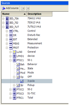

3- Configurações na IEC Station
Na IEC Station, devem-se mapear os dados referentes ao trip da função 50 e ao trip da função 51 para a saída GOOSE. Desta forma, o arquivo .SCD poderá ser importado e utilizado posteriormente pela mala de testes.
O dado de trip da função 50-1 fica localizado no seguinte caminho: PROT/PTOC1/Op/3-pole, e o dado de trip da função 50 fica localizado no mesmo Logical Device, porém no Logical Node PTOC3. A Figura 1 abaixo exemplifica:
Figura 1 - Árvore de Dados para Mapeamento dos Dados de Trip 50-51.png [ 36.77 KiB | Visualizado 119683 vezes ]

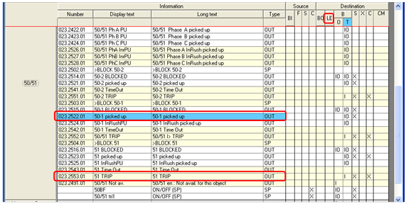

4- Configurações no Masking IO do DIGSI
No Masking IO do Digsi, é possível configurar os LEDs do painel do IED para acenderem no Pick-up da 50-1 e no Trip 51, por exemplo, de forma a facilitar a análise de falhas durante os testes. A Figura 2 abaixo exemplifica:
Figura 2 - Configuração dos LEDs do Painel do IED pelo Masking IO.png [ 96.76 KiB | Visualizado 119683 vezes ]

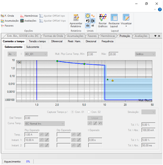

O teste de sobrecorrente pode ser realizado no software Manual de maneira bastante simplificada e intuitiva, através de uma interface amigável.
Para configurar os ajustes da curva, vá à aba “Proteção” na tela principal, e depois em “Corrente x Tempo”. Será possível configurar todos os parâmetros: Tipo da Curva, Dial de Tempo, Pick-up, Drop-out e o tempo esperado da 50. Além disso, é possível configurar as tolerâncias. A Figura 3 abaixo exemplifica estes campos:
Figura 3 - Ajustes da Curva.png [ 139.02 KiB | Visualizado 119683 vezes ]

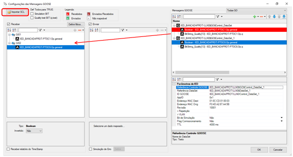

Para configurar o recebimento das mensagens GOOSE pela mala de testes, primeiro devem ser criados os canais de recebimento GOOSE em “Direcionamento de Canais”. Após isso, em “Configuração das Mensagens GOOSE”, o arquivo .SCD da IEC Station deve ser importado para o mapeamento dos dados de trip para os canais GOOSE criados. A Figura 4 abaixo ilustra:
Figura 4 - Importação do SCL e Mapeamento dos Dados de Trip.png [ 58.85 KiB | Visualizado 119683 vezes ]

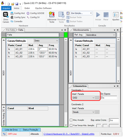

Na tela principal, na aba “Cronômetros”, o canal GOOSE deverá ser selecionado para realizar a parada de cronômetro durante o teste, sinalizando o recebimento correto do dado de Trip. A Figura 5 abaixo ilustra:
Figura 5 - Configuração da Interface de Parada de Cronômetro.png [ 86.25 KiB | Visualizado 119683 vezes ]
O ensaio pode, então, ser realizado injetando-se as correntes conforme se queira verificar pontos na curva temporizada ou na instantânea. A Figura 6 abaixo ilustra alguns pontos testados:
Figura 6 - Exemplo de Pontos Testados.png [ 163.58 KiB | Visualizado 119683 vezes ]
