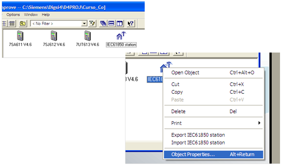

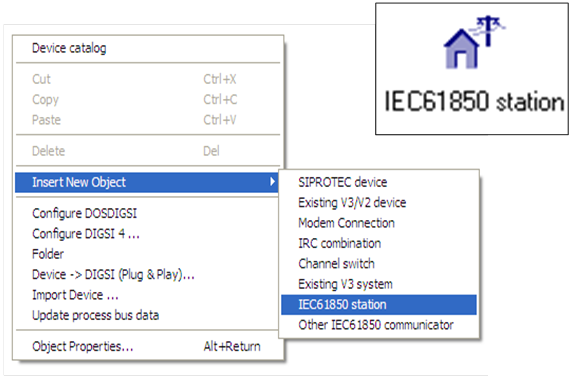

Para inserir a IEC Station, clique com o botão direito do mouse no DIGSI Manager e selecione “Insert New Object” -> “IEC 61850 Station”, conforme indicado pela Figura 1 abaixo.
Figura 1 - Inserindo uma IEC 61850 Station.png [ 62.98 KiB | Visualizado 62686 vezes ]

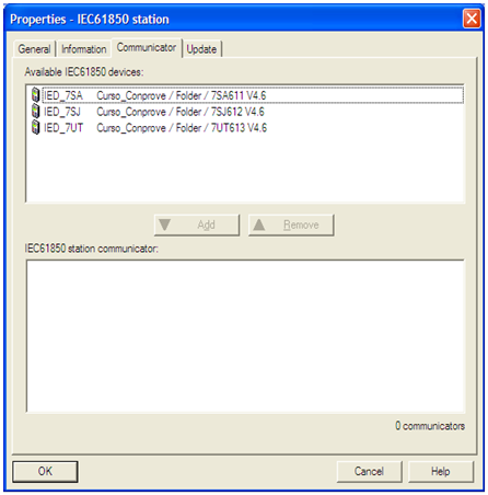

Após criar a IEC 61850, devem ser inseridos os comunicadores na IEC 61850 Station criada no passo anterior. Para isso, clique com o botão direito do mouse em cima do ícone da IEC 61850 Station e clique em “Object Properties” conforme ilustra a Figura 2 abaixo.
Figura 2 - Inserindo Comunicadores na IEC 61850 Station.png [ 43.06 KiB | Visualizado 62686 vezes ]
Na aba “Communicator”, selecione os dispositivos desejados e clique em “Add” para que a IEC 61850 Station possa controlá-los. Em seguida, clique em “Ok” para confirmar as alterações. A Figura 3 abaixo ilustra essa tela.
Figura 3 - Adicionando Dispositivos aos Comunicadores.png [ 42.07 KiB | Visualizado 62686 vezes ]

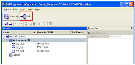

Após inserir os comunicadores e adicionar dispositivos a eles, na tela inicial da IEC 61850 Station (Network), o próximo passo é inserir os dispositivos na rede. Para isso, clique e arraste-os para a rede disponível e desejada, de forma que esses dispositivos possam trocar informações entre si. No final, clique no botão “Link”. A Figura 4 abaixo ilustra essa tela.
Figura 4 - Adicionando os Dispositivos na Rede.png [ 41.22 KiB | Visualizado 62686 vezes ]

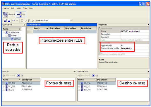

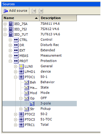

O próximo passo é mapear os dados do IED que irá enviar (publicar) GOOSE e/ou o dispositivo que irá que receber (assinar) GOOSE. Os IEDs que irão publicar GOOSE estão no campo “Source” e os que irão assinar GOOSE estão no campo “Destinations”, sendo possível expandir (clicando em “+”) e visualizar toda a árvore de dados do dispositivo para selecionar o dado desejado. Em “Properties”, é possível configurar os parâmetros da mensagem GOOSE, como Application Id, prioridade, tempos e etc. As Figuras 5 e 6 abaixo ilustram esse passo.
Figura 5 - Configurações para Envio_Recebimento GOOSE na IEC 61850 Station.png
Figura 5 - Configurações para Envio_Recebimento GOOSE na IEC 61850 Station.png [ 66.59 KiB | Visualizado 62686 vezes ]
Figura 6 - Árvore de Dados do IED para Mapeamento.png [ 52.27 KiB | Visualizado 62686 vezes ]
