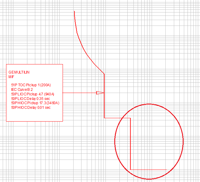

Tenho uma duvida sobre o relé MIF da GE. Gostaria de saber se ele possui um segundo ajuste de proteção como mostrado na imagem anexada.

Prezado Eduardo.MP
Na realidade existem três ajustes:
o elemento 51 = 51 PTOC Pickup;
o elemento 50-1 = 50PLIOC Pickup;
o elemento 50-2 = 50HIOC Pickup.

Bom dia Sr. Michel
Muito obrigado pelo esclarecimento. Minha duvida era essa mesmo, sobre a parte Instantânea, se existia essa possibilidade de habilitar o 50-2 = 50HIOC Pickup para um segundo ajuste.
