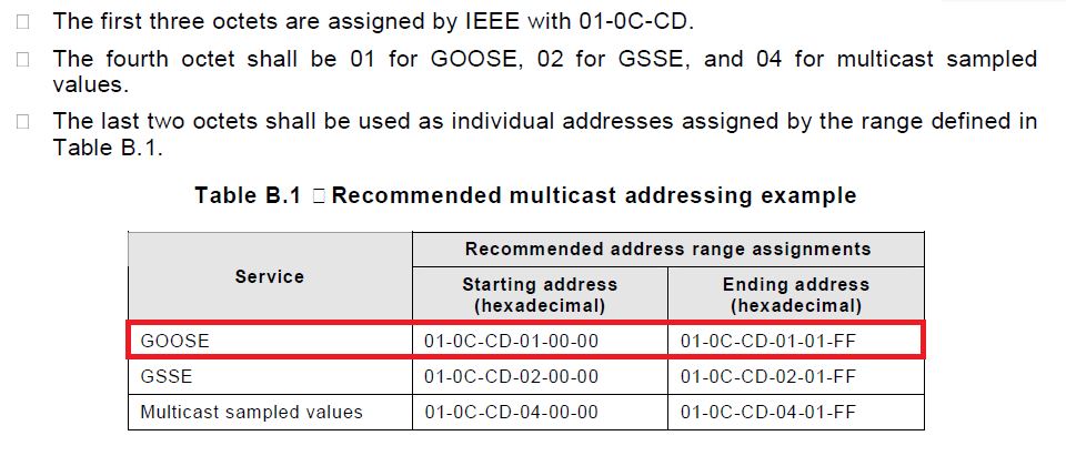

Olá, bom dia!
Estou parametrizando mensagens GOOSE em um site com várias subestações (aproximadamente 25 SEs). Já pensando no futuro no qual todos esses IEDs fossem existir GOOSE, achei viável criar um padrão de endereços MAC para cada grupo de acordo com a subestação que ele se encontra. Mas me deparei com uma limitação da norma quanto ao número total de MAC disponíveis para o uso em mensagens GOOSE. Segundo a norma IEC61850-8-1 página 115 (Edição 1) a faixa recomendada para para MAC quando utilizado GOOSE é [01-0C-CD-01-00-00 até 01-0C-CD-01-01-FF] ou seja, só conseguiria endereçar 512 IEDs em meu site.
A questão é: Caso eu extrapole essa recomendação da norma de forma a ficar livre os dois últimos octetos para endereçamento de GOOSE conforme abaixo:
Dentro da norma: [01-0C-CD-01-00-00 até 01-0C-CD-01-01-FF]
Forma da norma : [01-0C-CD-01-00-00 até 01-0C-CD-01-FF-FF]
Qual seria o risco? Existe algum motivo para essa limitação da norma?
Comentário sobre o Arquivo: Norma IEC61850-8-1 página 115 (Edição 1)

Prezado marlonts,
"Qual seria o risco? Existe algum motivo para essa limitação da norma?
R: Não é possível extrapolar a faixa definida pela norma. Existem algumas marcas de IEDs que
utilizam o MAC de destino como um filtro para assinar as mensagens GOOSE. Portanto,
deve-se tomar cuidado ao parametrizar os IEDs que estão publicando GOOSE com o mesmo endereço MAC de destino configurado no IED assinante.
Uma observação a ser feita é: as mensagens GOOSE trafegam na segunda camada da rede, portanto
numa rede local. Caso seja necessário troca de mensagens GOOSE entre subestações, ou seja, redes remotas, será necessário utilizar outro padrão de mensagens chamado R-GOOSE ( GOOSE roteável), que roda sobre TCP/IP.
