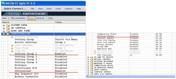

O primeiro passo é garantir que a função de Sobrecorrente esteja habilitada no IED, para isso configure os ajustes dentro da pasta “Configuration”, conforme indica Figura 1 abaixo.
Figura 1 - Habilitar Função de Sobrecorrente.png [ 71.23 KiB | Visualizado 47375 vezes ]

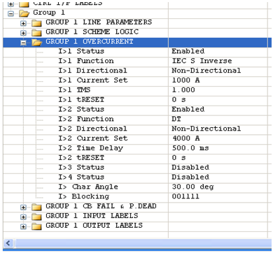

Em seguida, devem ser realizadas as parametrizações da função de proteção de sobrecorrente, esses ajustes se encontram na pasta “Group 1 - Group 1 Overcurrent”. Neste exemplo, será ajustada tanto a curva inversa (51) quanto a curva de tempo definido (50), conforme indica a Figura 2 abaixo.
Figura 2 - Ajustes de Sobrecorrente.png [ 57.51 KiB | Visualizado 47375 vezes ]

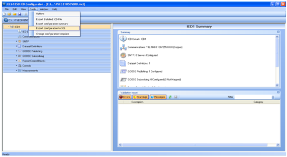

3- Exportar Arquivo SCL do IED
Após ajustar o IED para publicar GOOSE como sinal de trip de sobrecorrente, conforme vimos no post anterior, deve-se exportar o arquivo SCL para ser importado pela mala de testes permitindo que ela assine o GOOSE publicado pelo IED. Abra o arquivo MCL e na aba “Tools” clique em “Export configuration to SCL”, conforme indica a Figura 3 abaixo.
Figura 3 - Exportando SCL do IED.png [ 49.37 KiB | Visualizado 47375 vezes ]

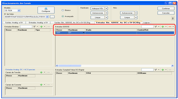

A mala de testes irá assinar o GOOSE publicado pelo IED para verificar os tempos do trip de sobrecorrente. Crie um canal de recebimento GOOSE no software Manual na janela “Direcionamento dos Canais” conforme indica a Figura 4 abaixo.
Figura 4 - Configuração de Recebimento GOOSE no Software Manual.png [ 50.05 KiB | Visualizado 47375 vezes ]

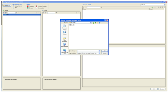

Após exportar o arquivo SCL do IED, deve-se importá-lo no software Manual da mala de testes. Na janela “Configurações das Mensagens GOOSE” clique em “Importar SCL” e abra o arquivo que foi exportado do IED, conforme indicado pela Figura 5 abaixo.
Figura 5 - Importando o Arquivo SCL do IED na Mala de Testes.png [ 28.35 KiB | Visualizado 47375 vezes ]

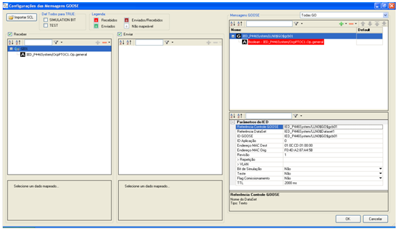

Com o canal de recebimento GOOSE criado na mala de testes e o arquivo SCL do IED importado, o último passo é mapear o dado referente ao trip para o canal GOOSE, conforme indica a Figura 6 abaixo.
Figura 6 - Mapeamento do Canal GOOSE na Mala de Testes.png [ 48.01 KiB | Visualizado 47375 vezes ]
Observe que somente o dado referente ao trip da função 51 foi importado e mapeado, visto que iremos monitorar apenas os pontos na curva inversa.

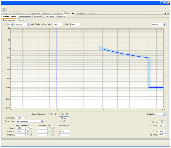

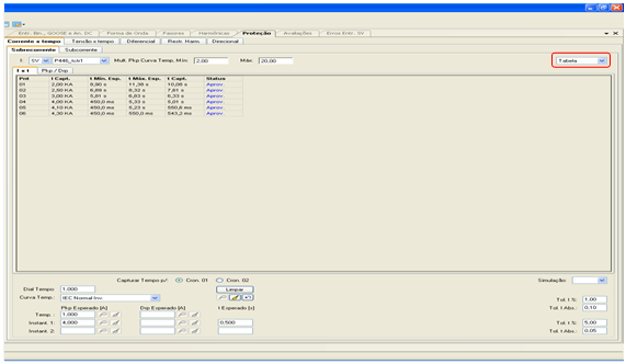

Apesar de nesse exemplo monitorarmos apenas os pontos na curva inversa, iremos demonstrar como realizar os ajustes tanto da função 50 quanto da 51 no software Manual. Esses ajustes devem ser realizados na tela inicial do software na aba “Proteção”. Nessa aba, deverão ser configurados todos os parâmetros da função de proteção como: tipo da curva, pick up, dial de tempo, tempo esperado e etc., conforme indicado na Figura 7 abaixo.
Figura 7 - Ajustes de Sobrecorrente no Software Manual.png [ 106.28 KiB | Visualizado 47375 vezes ]

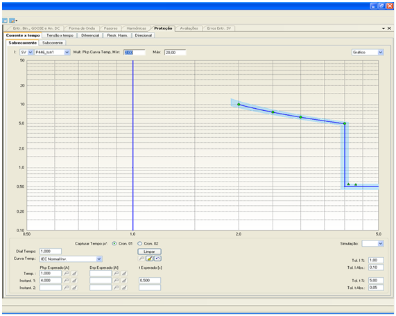

Após testar os pontos desejados, os resultados podem ser visualizados tanto na forma gráfica quanto em tabela com as análises estatísticas, conforme indicam as Figuras 8 e 9 abaixo.
Figura 8 - Apresentação dos Resultados no Gráfico.png [ 94.25 KiB | Visualizado 47375 vezes ]
Figura 9 - Apresentação dos Resultados na Tabela com as Análises Estatísticas.png
Figura 9 - Apresentação dos Resultados na Tabela com as Análises Estatísticas.png [ 43.53 KiB | Visualizado 47375 vezes ]
