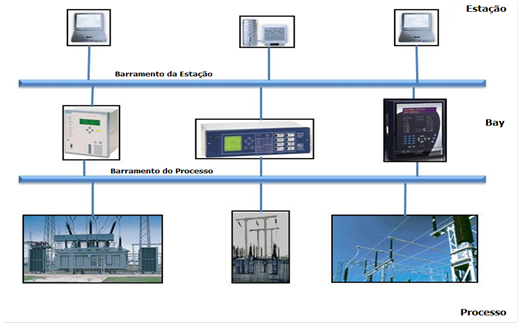

A norma, também, trata a subestação em níveis hierárquicos, sendo três: processo, bay e estação. No nível de processo é onde se encontram todos os dispositivos de entrada e saída de dados como sensores, atuadores, TCs e TPs, disjuntores e etc. Já no bay é onde se encontram os IEDs para desempenhar funções de proteção, medição e controle. E, por fim, na estação é onde se concentra o sistema supervisório para monitoramento geral da subestação. Interligando o bay ao processo existe o barramento de processo e interligando o bay à estação existe o barramento da estação. Abaixo, a Figura 1 ilustra os conceitos apresentados.
Figura 1 - Níveis do SAS pela IEC 61850.png [ 127.11 KiB | Visualizado 22508 vezes ]

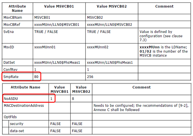

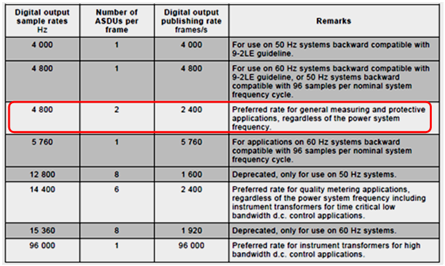

Visando facilitar a interoperabilidade, a IEC 61869-9 traz um número limitado de variações permitidas para nomenclatura, estrutura da mensagem, número de ASDUs, taxa de amostragem, número de sinais analógicos e escala. Com relação à taxa de amostragem, a norma disponibiliza 7 possibilidades de taxas associadas a 4 valores diferentes de número de ASDUs, dando preferência para as taxas de 4800 samples/s com 2 ASDUs para proteção e 14400 samples/s com 6 ASDUs para qualidade , independente da frequência do sinal, ou seja, uma mesma taxa poderia ser utilizada em um sistema de 50Hz ou 60Hz, diferentemente da definição da Light Edition. No que se refere ao número máximo de canais de tensão e corrente, na 9-2LE era fixo com de 8 canais (4 correntes e 4 tensões) e na IEC 61869-9 o número máximo de canais foi para 24 não fixando a quantidade de canais divididos entre correntes e tensões.
Abaixo, a Figura 2 que foi retirada da norma IEC 61869-9 ilustra as taxas de amostragem.
Figura 2 - Taxas de Amostragem da IEC 61869-9.png [ 192.94 KiB | Visualizado 22508 vezes ]
Abaixo, a Figura 3 que foi retirada da norma IEC 61850-9-2LE ilustra a taxa de amostragem.
Figura 3 - Taxa de Amostragem da IEC 61850-9-2LE.png [ 93.7 KiB | Visualizado 22508 vezes ]
