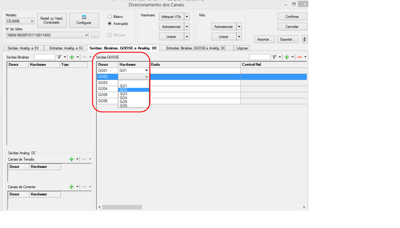

Boa tarde, prezados.
Sou membro de um grupo de pesquisa de Redes Elétricas Inteligentes da Universidade Federal do Ceará - UFC e realizo testes com funcionalidades da norma IEC61850, utilizando a mala de testes da CONPROVE modelo CE 6006. Gostaria de entender como funciona a opção de Envio de mensagens GOOSE (tal como destacado em verdade na imagem abaixo), na aba de configuração das mensagens. As variáveis de saída GOOSE (GO1, GO2...) são enviadas normalmente pela rede? Há como fazer o caminho reverso? Configurar o IED para receber e reagir as alterações feitas pela Mala de Testes? Até o momento, abordei nos testes apenas o monitoramento das variáveis dos IED utilizados pelo recebimento das mensagens, gostaria de entender o funcionamento da opção de Envio.

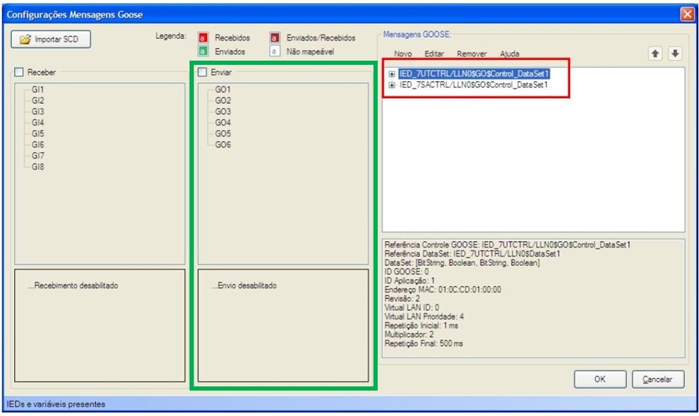

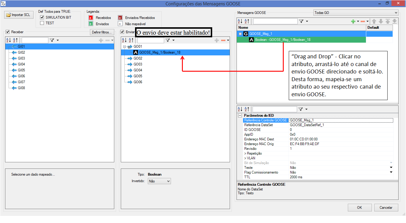

Pelo que entendi, você já está conseguindo configurar a mala para receber mensagens GOOSE de um IED e agora quer entender como fazer para enviar mensagens GOOSE pela mala para a rede, correto? Primeiro passo é direcionar os canais de hardware para o envio GOOSE na janela "Direcionamento dos Canais" e na aba "Saídas GOOSE", conforme mostra a Figura 1 em anexo. Em seguida, você deve ir na janela "Configurações das Mensagens GOOSE" e mapear os atributos para os canais GOOSE de Envio que foram direcionados no passo anterior. Lembrando que, você só deve mapear um atributo para cada canal. A Figura 2 em anexo exemplifica este passo. Feito isso, é só iniciar o teste e a mala estará enviando GOOSE pela rede para quem quiser ler, inclusive um IED.
