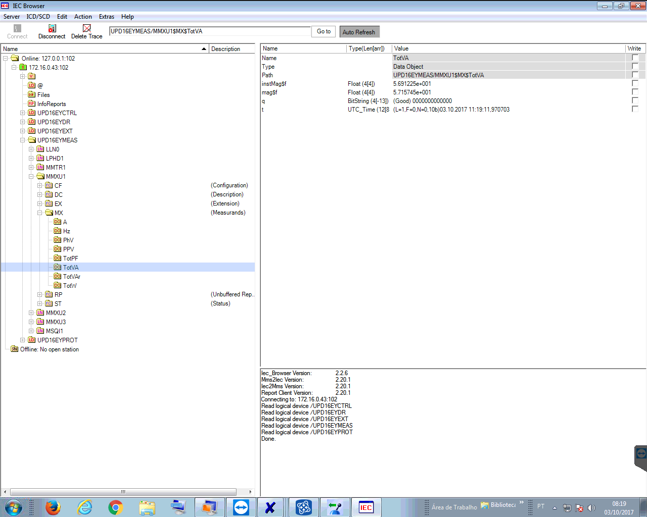

gostaria de saber se os nós lógicos MMXU e MMTR de um IED modelo 7SA6 são consideradas mensagens Sampled Values e podem ser usadas com propósitos de proteção.
screenshot.png [ 68.42 KiB | Visualizado 8930 vezes ]

A figura exposta por você ilustra o software IEC Browser da Siemens, este software permite a comunicação com o IED através do método Cliente-Servidor, utilizando o protocolo MMS.
As informações provenientes do nó lógico MMXU são trocadas através do Cliente-Servidor, enviando as informações medidas pelo IED, no caso o 7SA6. Porém esta informação não é um Sampled Value.
O comunicação MMS não é uma comunicação de tempo critico, tal como o SV. Não possuindo assim prioridades e rodando sobre o protocolo TCP/IP. Além disso o SV trabalha como mensagens Multicast. e roda sobre a segunda camada OSI (Ethernet).
Outra grande diferença é que a medição via Cliente-Servidor os valores são enviados na forma de RMS enquanto no SV cada amostra da forma de onda é enviada, podendo ser reconstituída pelo receptor.
Os IEDs da marca Siemens que suportam Sampled Values são os Siprotec 5 e devem ser requisitados com o opcional para isto.

Esclarecido!
Muito Obrigado.
