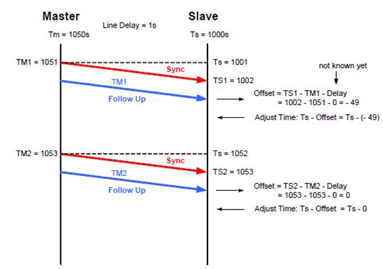

Cada escravo sincroniza o seu relógio por mensagens de sincronização de intercâmbio com o relógio mestre. O processo de sincronização é dividido em duas fases. Primeiro a diferença de tempo entre o mestre e o escravo é corrigido, o que é a MEDIDA DE COMPENSAÇÃO (offset measurement).
Onde tem-se que:
• TSx – medida do tempo de recebimento pelo clock escravo
• TMx – medida do tempo de envio pelo clock mestre
Comentário sobre o Arquivo: Figura 1 - Correção de OFFSET
1.JPG [ 21.67 KiB | Visualizado 9171 vezes ]
Durante esta correcção compensadora, o mestre ciclicamente transmite uma mensagem única sincronização (SYNC) para os relógios escravos ligados em intervalos definidos, por padrão a cada 2 segundos. Esta mensagem de sincronização contém um valor estimado para o tempo exato que a mensagem foi transmitida.
Para a sincronização de alta precisão de um mecanismo, já está previsto que ele determinará o tempo de envio e recepção de mensagens PTP de forma precisa e mais próxima quanto possível do hardware, o melhor de tudo, diretamente na rede .
O relógio mestre mede o tempo exato da transmissão TM1 e os relógios escravos medem o tempo exato de recepção TS1. O mestre então envia uma segunda mensagem, a mensagem de acompanhamento (follow-up message), que representa o momento exato da transmissão do TM1 da mensagem de sincronização correspondente aos relógios escravos.
Na recepção da mensagem de sincronização, para existir uma maior precisão da recepção da correspondente mensagem de acompanhamento, o relógio escravo calcula a correção (offset) em relação ao relógio mestre, tendo em conta a data e hora da recepção da mensagem de sincronização. A Ts relógio escravo deve ser corrigido por essa compensação. Se não houvesse qualquer atraso ao longo do caminho de transmissão, os relógios estariam agora sincronizados.

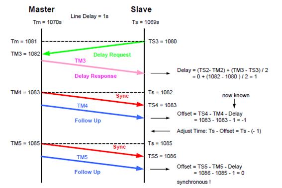

A segunda fase do processo de sincronização é a medição de atraso que determina o retardo ou uma latência entre mestre e escravo. Para este efeito, o relógio escravo envia um pacote chamado “delay request” (pedido de atraso) para o mestre e durante este processo é determinado o momento exato da transmissão da mensagem TS3. O mestre gera uma data e hora na recepção do pacote e envia o tempo de TM3 recepção de volta para o escravo através de um pacote chamado “delay response” (atraso da resposta).
Comentário sobre o Arquivo: Figura 2 - Medida de atraso
2.JPG [ 26.74 KiB | Visualizado 9171 vezes ]
